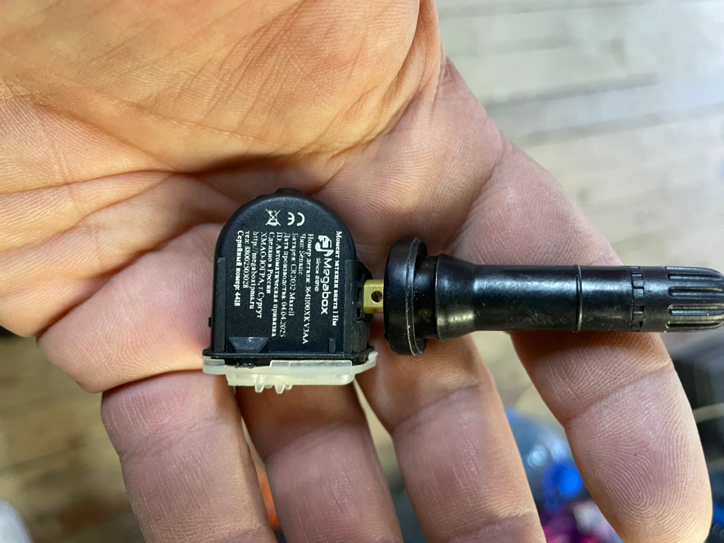

Брал на озоне вот такие. На диск вставляются очень туго, но вроде ничего не поломалось. Самообучаемые, но есть нюанс. Надо, чтобы при обучении родных колес поблизости вообще не было, а то их показания постоянно индицируются на панели. Делал так: накачал до 2,6 атм, отъехал от родных датчиком метров на 300 (50 м думаю достаточно будет, но перестраховался), скинул клемму с аккума на минуту, вернул назад, завел и поездил минут 10. Датчики поочередно определились, после этого штатные датчики уже не мониторятся. Главное давление не забыть вернуть до 2,4.
Весной такую же процедуру буду делать, чтобы штатные подключить обратно, но пока не уверен, что сработает.
    314,7 KB · Просмотры: 41
