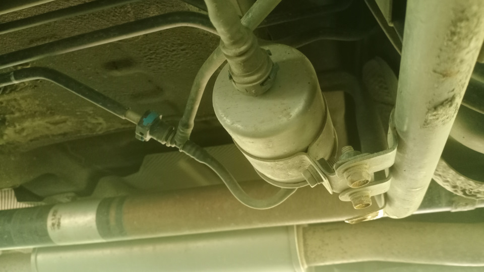

А фильтр тонкой очистки давно меняли? Вот этот.
Его тоже поменял
