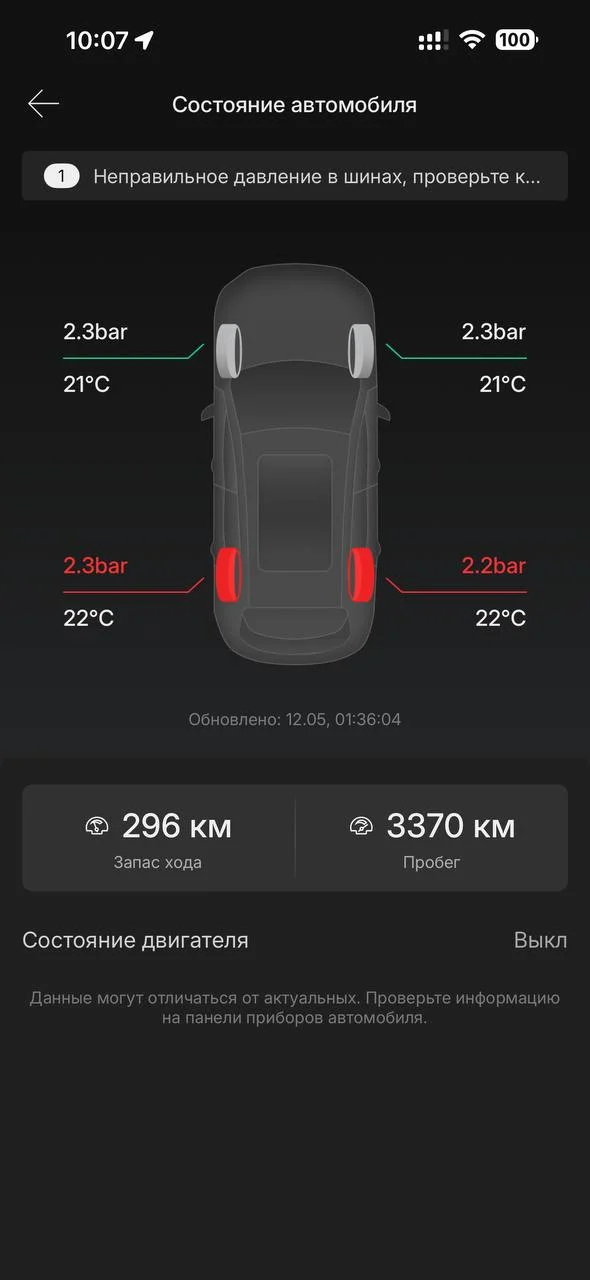

есть такая проблема, что на приборной панели висит знак неправльного давления в шинах задних колес, но в приложении показывает везде одинаковое. также по факту проверял - соответствует приложению. можно ли как-то убрать предупреждашку? судя по всему сбой какой-то произошел в ПО..

Накачай шины до 2.5, подожди немного и страви до нормы.
