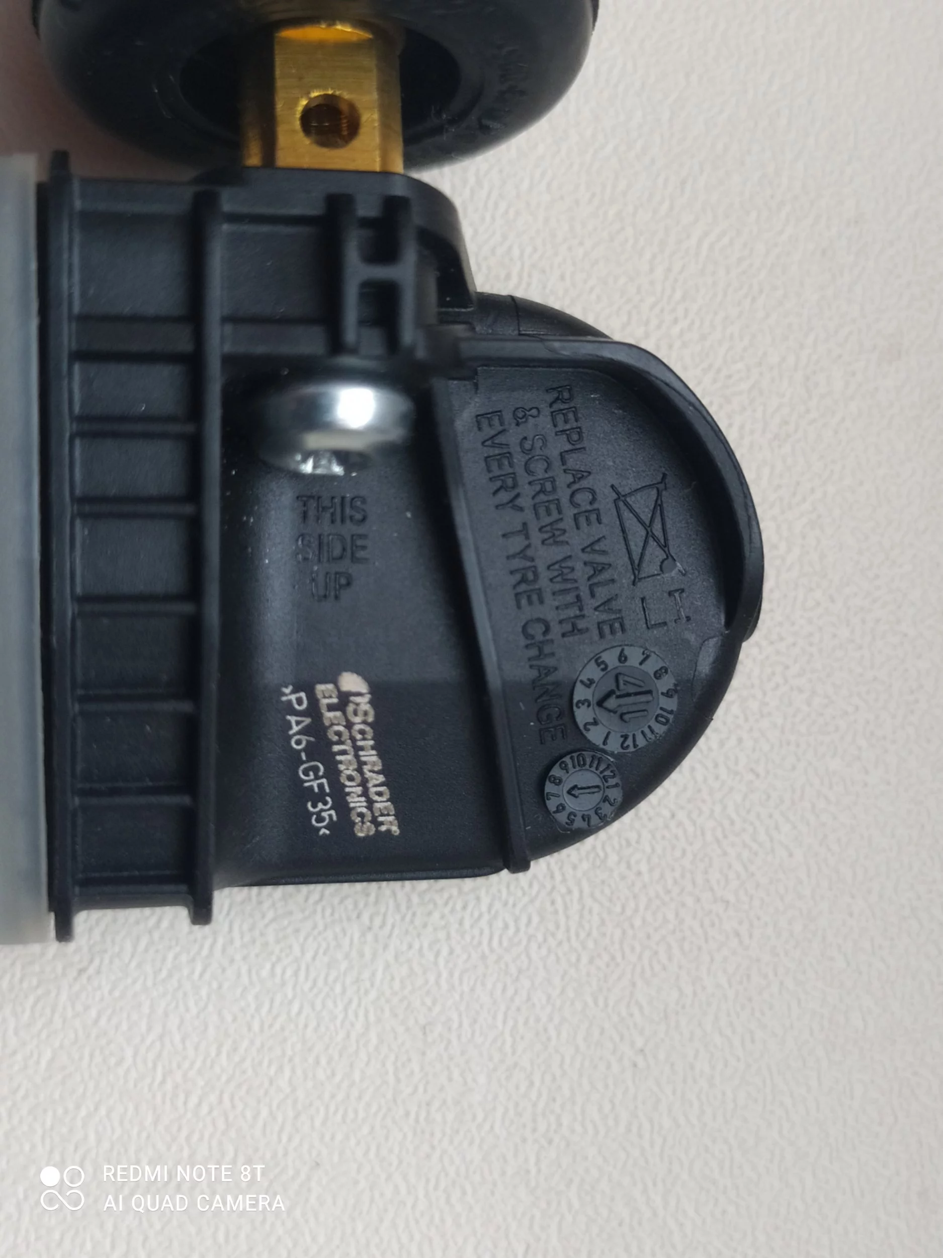

Всем привет! Купил HAVAL F7 1.5 4WD PREMIUM в октябре 2019 г, в ноябре установил зимнюю резину вместе с дисками R17 без датчиков - естественно выскочила ошибка "давл. в шин", почти всю зиму так и ездил, т.к. датчики заказал на али и ждал больше месяца, пришли выпущенные 1,5 года назад. В марте установил датчики и ничего не прописывал, от сервиса до дома проехали примерно 6 км, но ошибка не исчезла. На одном из форумов прочел, что необходим какой-то (?) пробег для их адаптации. Два дня после установки датчиков машина стояла в гараже и только при следующей поездке при пробеге примерно 10 км, ошибка исчезла. После этого устанавливал летнюю резину с родными дисками, а затем снова зимнюю и ошибки больше не было. Правда, обязательным условием являлось накачивание шин до 2,3 кг/см2.

Вот ссылка на магазин: https://aliexpress.ru/store/1093627.
433 МГц датчик давления в шинах TPMS для 2019 GREAT WALL HAVAL F7 H6 WEY VV5 VV6 VV7 3641100XKR02A

Здравствуйте! У меня остался личный кабинет на али, сейчас посмотрю.
Спасибо!
Т.е. я правильно понимаю, поставили и ни чего не прописывали?
Спасибо!
Да, ничего не прописывали. После пробега примерно 19 км, "ошибка" исчезла. Датчики работают в штатном режиме, показывают давление и температуру.
