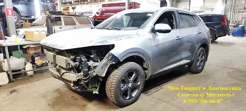

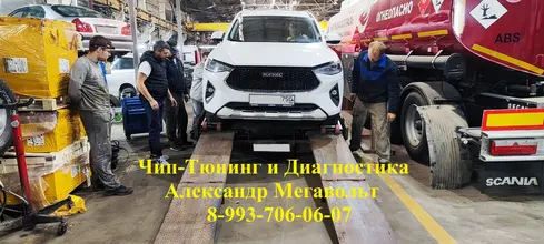

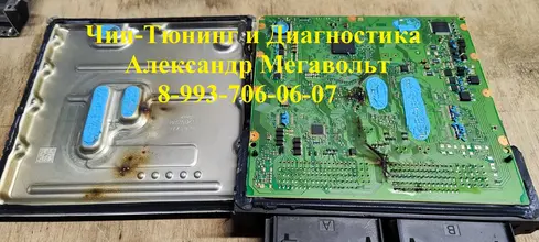

Замена ЭБУ HAVAL F7 1.5т, 2023 г.в. с ЭБУ Bosch MG1
Обратился владелец автомобиля HAVAL F7 1.5т, 2023 г.в. У него после ДТП замкнула проводка, в результате чего сгорел блок управления двигателем.
Вычитали пин-код, после чего заменили блок управления двигателем на новый. Прописали новый ЭБУ и ключи.
Теперь машина заводится и работает как положено.
Машину отправили на сборку.

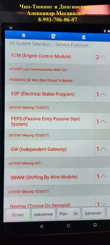

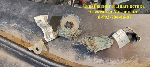

Небольшая история одного Haval F7
Обратился владелец автомобиля HAVAL F7 1,5t 2019 г.в. с проблемой отсутствия запуска двигателя. Пробег 87 тыс. км.
Владелец автомобиля запарковал свой автомобиль возле магазина, а когда вернулся, машина больше не завелась, после чего автомобиль погрузили на эвакуатор и доставили в наш автосервис.
По результатам диагностики было выявлено, что в момент запуска не отвечали и не выходили на связь блоки TCU и BCM, а в остальных блоках вешались ошибки. Все предохранители в норме.
Было принято решение осмотреть все массы, как оказалось это было правильное направление. Проблема оказалась в силовом массовом проводе между кузовом и коробкой передач.
Но, к великому сожалению, замена массового провода не дала нужного результата, машина по прежнему не заводилась, а причиной оказалось слет блока PEPS, а точнее отсутствие связи блока PEPS с блоком ECU и TCU.
После проведения синхронизации блоков, автомобиль завелся. Сделали адаптацию КПП и отдали исправный автомобиль владельцу.
Чтобы не попадать в подобные истории, рекомендую всем проверить силовую массу. На мой взгляд, лишнем не будет если продублировать массы и чем-нибудь обработать, например медным спреем.
