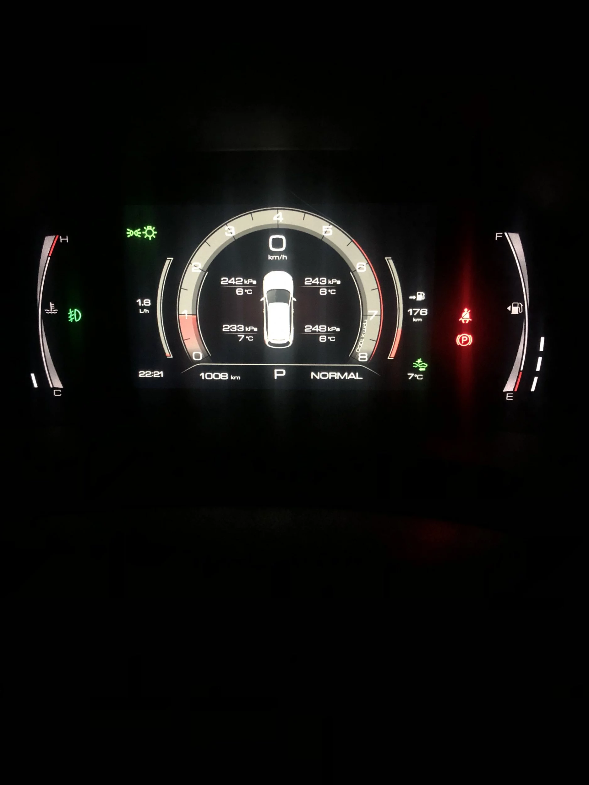

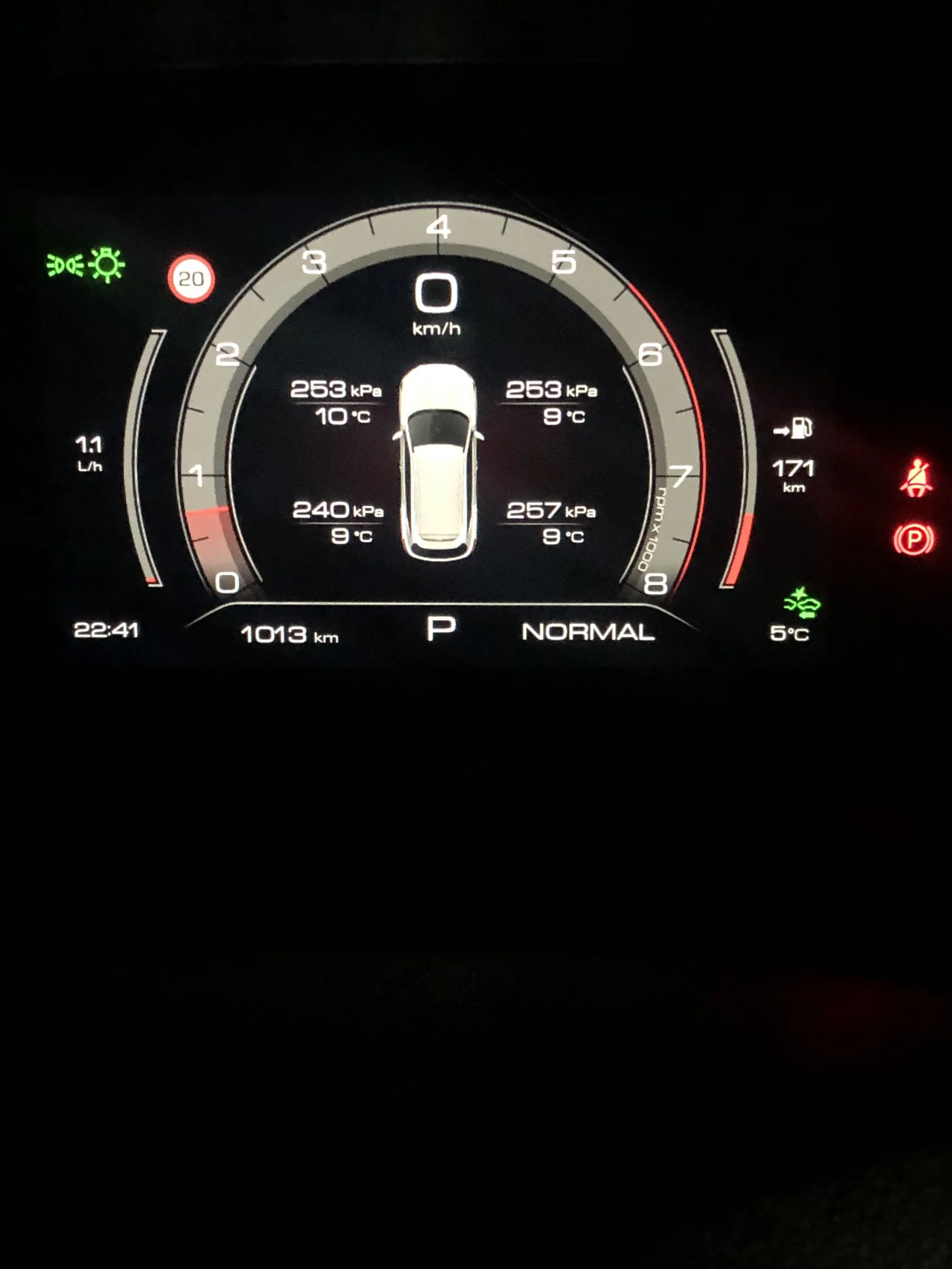

Ребята привет 👋🏾 подскажите пожалуйста этотнормально что такой разбег в колёсах задних (смотреть значение kPa) сегодня переобулась на зиму. Не понимаю почему такая разница аж в 17 kPa и норма ли это? Или все таки надо делать балансировку ?!

Привет. Это отклонение в районе погрешности измерений - 7%. .Давление может измениться в процессе поездки, и это тоже нормально. Балансировка не влияет на давление в шинах, но, делать ее, периодически нужно. Кроме того, при смене шин с летние на зимние, парни из автосервиса должны были сделать ее по умолчанию.
Привет. Это отклонение в районе погрешности измерений - 7%. .Давление может измениться в процессе поездки, и это тоже нормально. Балансировка не влияет на давление в шинах, но, делать ее периодически нужно.
Получается все 👌 норм? Ни чего страшного?
А при чем тут балансировка и давление?! Просто чуть докачать левое заднее. Да и 2.5 атмосферы, это в общем многовато на мой взгляд.
Ребята привет 👋🏾 подскажите пожалуйста этотнормальнг что такой разбег в колёсах задних (смотреть значение kPa) сегодня переобулась на зиму. Не понимаю почему такая разница аж в 17 kPa и норма ли это? Или все таки надо делать балансировку ?!

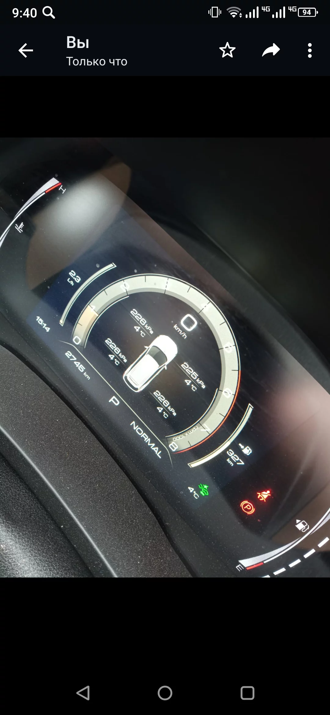

Это не норма. При одинаковой температуре (9-10 градусов) разброс должен быть буквально в один и менее процента. Смотри фото.Это легко достигается двумя способами. Либо чуть докачать левое заднее, либо приспустить остальные колеса до 240 кп (чуть меньше 2.4 атмосферы). 257 кп это 2.5 атмосферы и это многовато. Балансировка и давление, не имеют ничего обшего. Разница в давлении может быть только если есть разница в температуре. Если одна сторона машины была на солнце, то колеса могут быть на 10 и выше грвдусов горячее и соответственно давление будет выше.
Благодарю 🙏🏽 буду знать теперь 😂 а то Паника вчера случилась
Всем привет. Сергей, вопрос был в разнице в давлении между колесами. Ловить разницу в районе погрешности, считаю делом не благодарным. Перепады температур, солнечная/теневая сторона, ландшафт и многое другое влияют на давление. Что касается рекомендуемого давления - существует табличка на кузове, следовать ей или нет, каждый сам выбирает.
Я все описал. Зачем мне рассказывать, что я и так описал?
