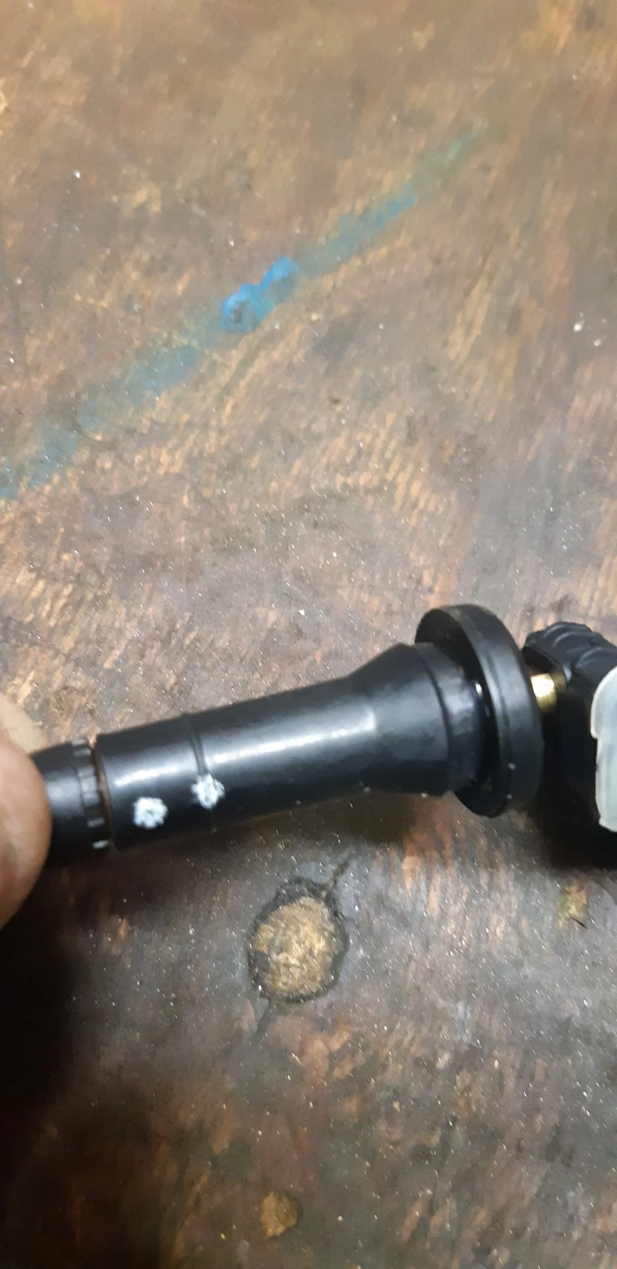

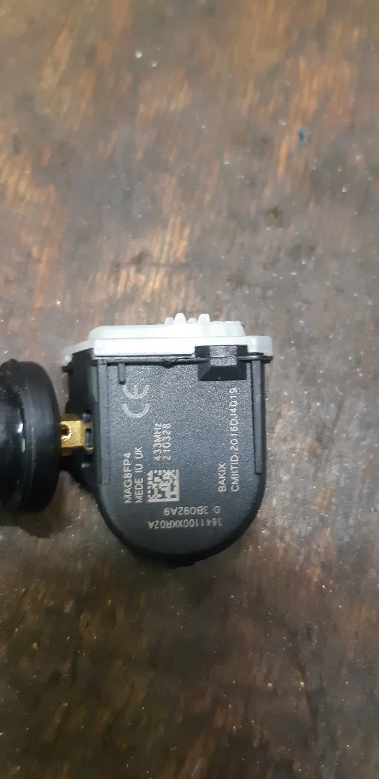

после мойки пропала связь с двумя правыми датчиками одновременно, может подскажите в чем проблема может быть?
