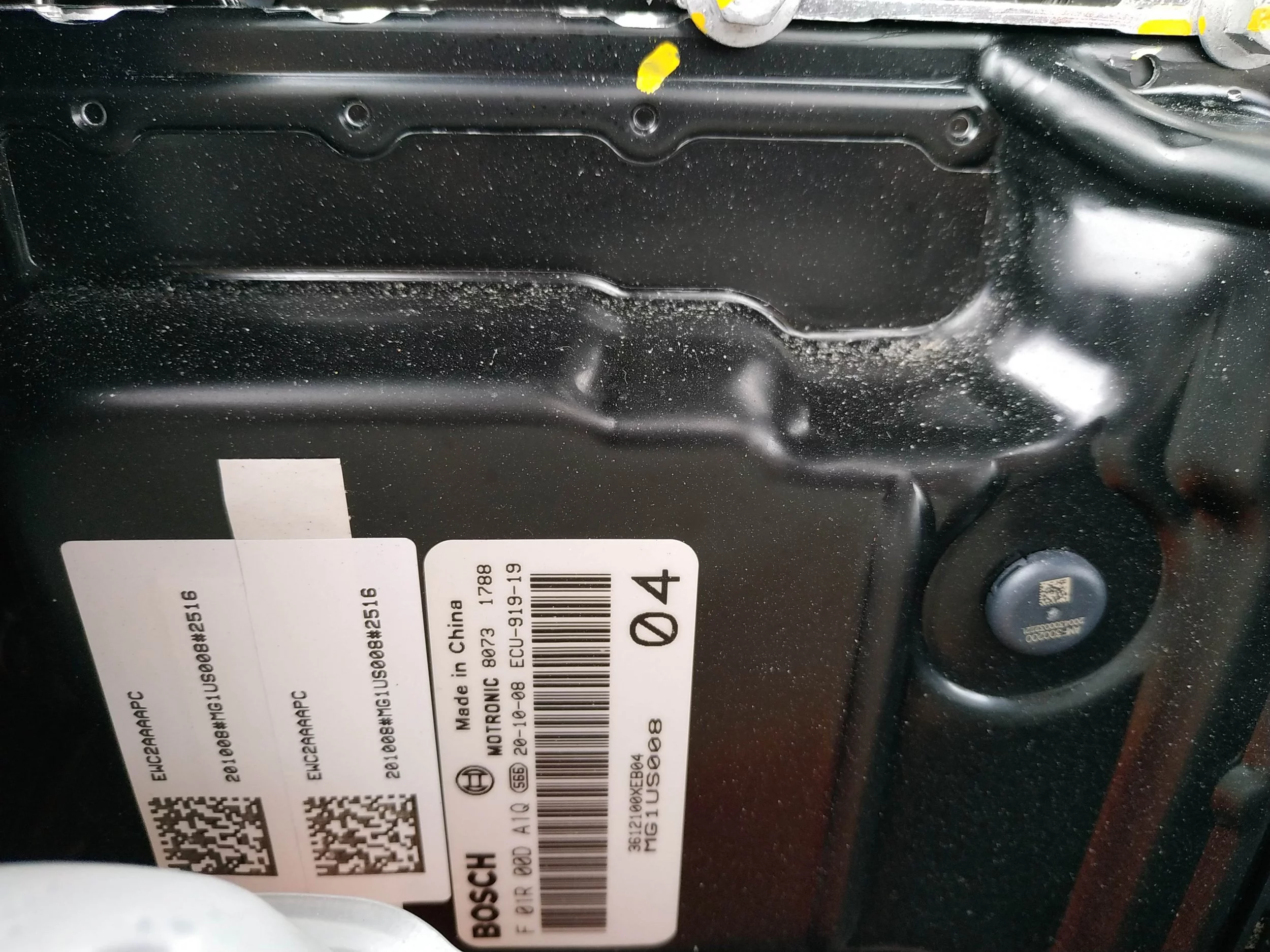

Доброго времени суток. Подскажите, идут ли разработки по этому эбу? Можно ли на данной момент его прошить?
    546 KB · Просмотры: 292
По данному вопросу обращайтесь к Аркадию Александровичу, он в курсе.
Да я собственно от него. Посоветовал узнать на форуме. Идут ли разработки, какая есть информация на данный момент.
Пока нет, ждем своей очереди. Все сделаем, вопрос времени.
